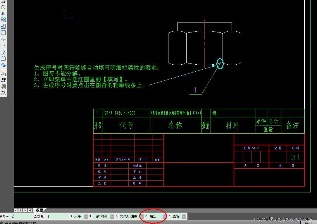

许多CAXA电子图板使用者都会碰到,明明自己调入的图符是带有属性的,可生成序号时,明细栏却没有自动填入。为此,告知一下注意点:
图符属性自动填写进明细栏的注意点:
1、图符不能分解。
2、立即菜单中选红圈里的【填写】。
3、生成序号时要点击在图符的轮廓线条上。

选在轮廓线条上,选不填写,也可以自动填充数据的
项目名称不匹配时,特别是自定义了明细表,可以在 工具-选项-系统,点配置匹配规则按钮,设置相对应的名称。

点轮廓线上最重要。
