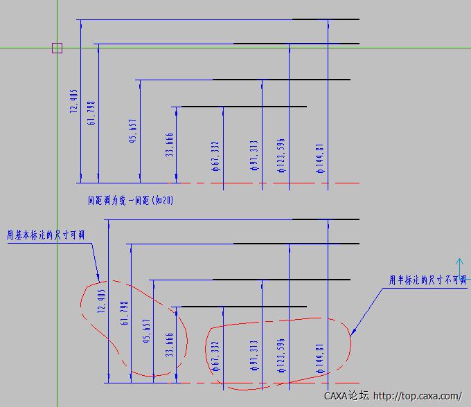

如题,用基本标注标注出的尺寸,尺寸之间的间距用“修改”标签下的“标注间距”命令可把尺寸间的间距手动调整到一样的距离,而用半标注标注出的尺寸就用“标注间距”命令调不了。
用的是2013R1,大家试试看吧。

确实如此。

是这样的,但是操作后在命令栏有提示,标注不能产生间距
