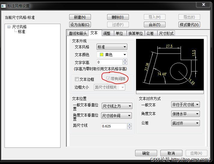

哥哥姐姐好,caxa中能实现标注文字的引出吗,如附件中红线的所示。谢谢。

发表于 2013-9-9 10:50:12 | 显示全部楼层
这个简单,在标注风格中设置,如下图

发表于 2013-9-9 11:28:27 | 显示全部楼层
尺寸标注好后,用【标注编辑】对这个尺寸重新进行编辑,在立即菜单的第一项选【文字位置】,第二项选【加引线】。
 楼主| 发表于 2013-9-9 14:03:32 | 显示全部楼层
3楼的方法可以,好用.谢谢.
2楼的尺寸风格中,"带有间隙"一直是灰色的,无法选中,请问你怎么选中的?

发表于 2013-9-9 14:15:05 | 显示全部楼层
勾选文本边框后,就可以选择带有间隙了
