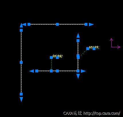

CAXA在直线延长时有以下问题:如下图如需将直线1、2延长至边,如果选择全部对像,需延长的直线1、2不能延长,只有将要拾取剪切线和需编辑的曲线(即需延长的直线1、2)分开选择,然后才能延长,这样很不方便,建议,像剪切功能一样,延长的直线向靠近选择端点方向延长(如靠近选择端点方向有对像)。
另外建议增加选项:1、默认延长至拾取剪切线;2、增量(延长具体的尺寸);3、增加百分比;4、总长。

1  你说的是延伸功能
2. 你可以夹点编辑
3 没有百分比的功能
4 夹点延伸模式可以自行更改相对还是绝对长度
绝对长度就是你说的总长

我们要的是批处理,夹点延伸模式是一根一根的,另外实质问题还没解决,即全选后不能再有延长功能了

CAXA电子图板的延伸功能可以实现多边界框选延伸

楼主是想CAXA 的延伸功能与ACAD一样吗?那就按F11,再试试EX命令。
