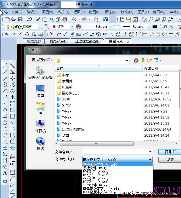

<P>。因为工作量大,切换频繁,需要经常在EXB和DWG之间切换。。非常麻烦啊! exb格式几乎所有的数控机床线切割、加工中心、激光切割都不认识。只有通用的DWG格式才认识。</P>
<P>&nbsp;</P>

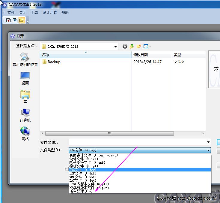

<P><STRONG>CAXA实体设计里的打开 ,可以打开全部文件,为什么CAXA2013电子版里却没有这个选项。</STRONG></P>
<P><STRONG></STRONG>&nbsp;</P>
<P>而且直接保存格式是没有dwg的。一直另存,1天要处理100多张。手都要点累掉了。希望开发组非常认真重视这个问题!<BR> Snap1.png <BR> Snap2.png </P>

之前好像讲过一个办法 插入一行代码就可以实现
不过这功能R2版本已经有了  可以打开所有支持类型文件

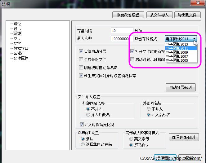

Snap1.png    这上里加上auotocad2000 2004  2007之类的多好!
记得以前的版本好像可以(还是坛子有人开发了插件,搜索的时候搜到了个类似的帖子)
