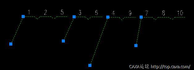

明细表的序号如何重新排列,如下图,按顺序排列成1、2、3、4、5......,用交换、排列序号工具十分麻烦(对下图而言)

交换,是没办法才做的,序号要在开始的时候自己就要想清楚,如果漏了编号,应该就在编号的时候用插入序号的方法,就会顺序了,不要乱七八糟的编号好后才要想重新排序。
如果真的编号了,只要在明细表里改变序号,然后排序(升序),然后确定,就会按顺序排好了。(CAXA2013图板)

交换的工能太弱了一些,对1楼的情况无法一次性批处理,只能一个一个的交换,所以还是希望尽快完善加强,最好是这样:
重新编号——起始号——等差值——确定。
如起始号是1,等差值是2,则编号为1、3、5、7......
如起始号是3,等差值是1,则编号为3、4、5、6......

在明细表里可以一次性改过来了。
还等差,不要搞的太复杂。

没有这个功能,但其他软件可以实现,只要CAXA再深入一下,修改一下程序,可以实现的。

可以实现的功能未必都需要实现,有时候为了实现一个功能,不是简单的几行代码的事。这个功能我相信不是ACAD的功能,如果有,也是ACM的功能。
