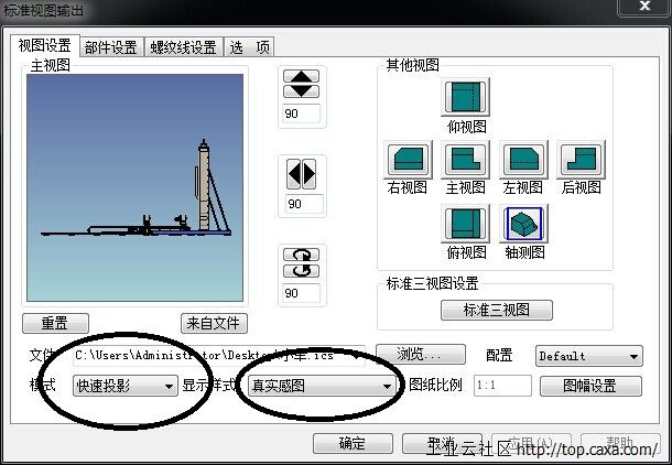

发表于 2013-9-3 20:31:38 | 显示全部楼层
你用CAXA实体画好了,然后生成工程图,就有轴测图了
