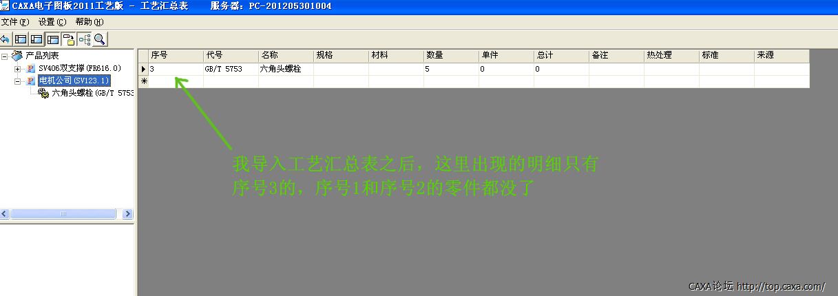

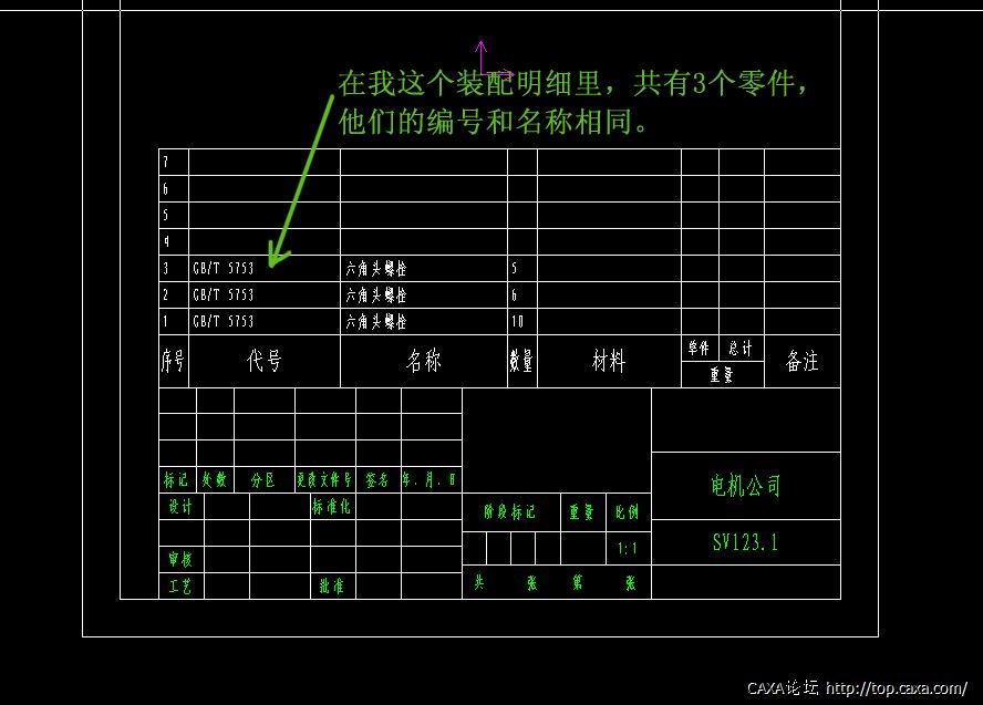

工艺汇总表在导入总装配图的时候,如果你序号里有重复的表项,会出现缺少项的错误,如我原装配体文件的明细表序号是:1 2 3 4 5 6 7  如果2和3行都是M6X12螺栓,导入汇总表之后会出现这样的错误:1 3 4 5 6 7(第2项遗失)

 楼主| 发表于 2013-7-25 12:17:32 | 显示全部楼层
回复 2楼rayni_liu的帖子
麻烦给看下,截图了

 楼主| 发表于 2013-8-1 03:37:44 | 显示全部楼层
回复 7楼rayni_liu的帖子
合成一个 序号 数量也完成不对啊,再说了,不能忠实的表达明细表的内容,这、、、怎么说呐。
