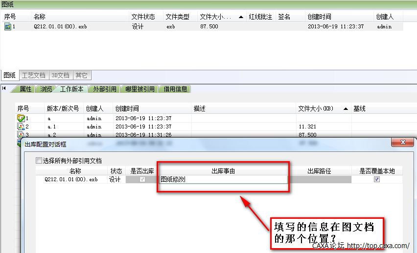

1. 在图纸出库时,有一个对话框是要填写”出库理由“的,如下图。
   填写了之后的信心在图文档的那个位置可以查看到?(这是第一个问题)

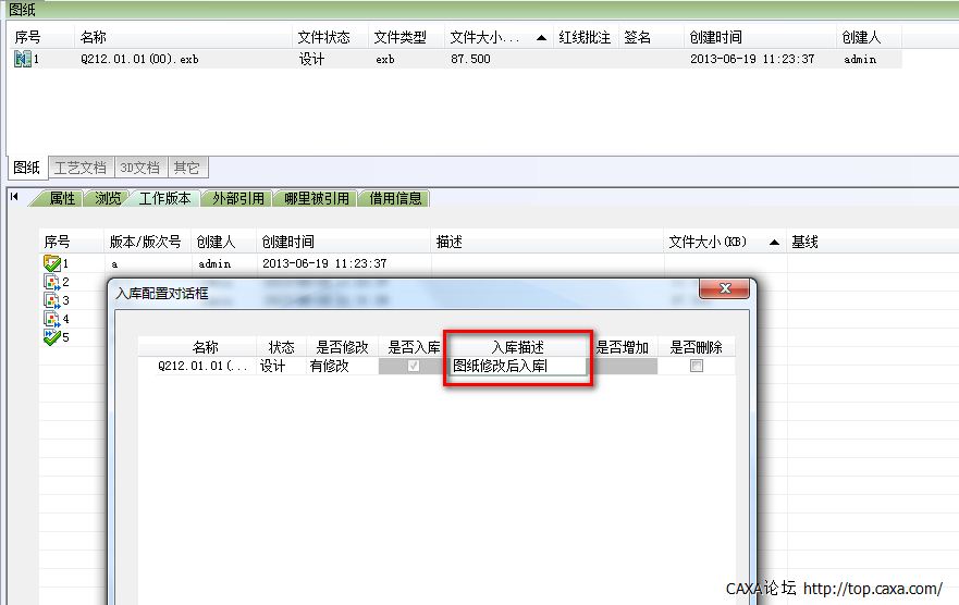

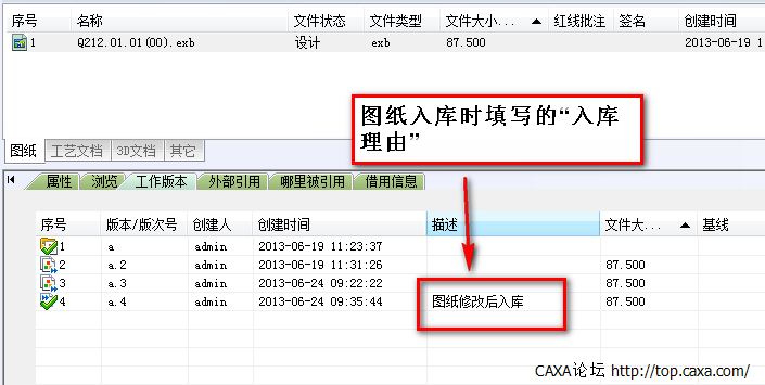

2. 图纸修改完成后在入库时,也有个”入库理由“的描述,这个描述可以在“工作版本”描述列中查看到,如下图

1. 出库事由 在 出库情况列表里有显示。  点击“我的出库文件”或“所有出库文件”可以查看。
