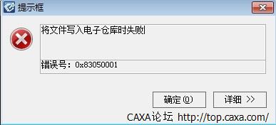

1、工作流模板中添加脚本,出现“将文件写入电子仓库时失败”提示。
2、变更流程时,出现“流程定义错误”提示。

发表于 2013-6-24 13:28:23 | 显示全部楼层
应该是已经设置了签名的流程,模板被删除了。

发表于 2013-6-24 13:28:47 | 显示全部楼层
忽略后,应该可以继续操作的吧? 删除原来的签名设置,重新设置一下。

 楼主| 发表于 2013-6-24 14:57:39 | 显示全部楼层
回复 2楼zhuyusong的帖子
可能是AutoX.dll脚本文件要拷贝在本机的C:\Users\Public\CAXA\CAXA EAP\1.0\template\workflow\WfApplication路径下吧?我之前的操作只是拷贝在模板文件夹里了
昨天试了一下,数据库清空全部重装了还是一样的报错提示。后来成都的唐继亮唐工帮我远程操作了一下,跟我自己操作不一样的是,他把AutoX.dll拷贝在上面的路径下就没有这样的报错了。

 楼主| 发表于 2013-6-28 23:49:29 | 显示全部楼层
回复 3楼zhuyusong的帖子
谢谢竺经理,问题的原因我已经找到了!

发表于 2013-8-14 15:01:52 | 显示全部楼层
我这里出现过可以使用这个流程模板来走流程实例,可是就是无法取消发布来修改,一点取消发布就会报这个错误,通过以上方法都未解决,后来直接把模板库拷贝一份到C盘,然后就可以,一头雾水,哈哈。

发表于 2013-8-15 10:25:14 | 显示全部楼层
C:\Users\Public\CAXA\CAXA EAP\1.0\template\workflow\  这个目录下需要有 相应的模板和脚本(如果定义里用到程序脚本)
如果内容不全,取消发布的时候会出如上的报错。

发表于 2013-8-23 09:55:35 | 显示全部楼层
用我说的方法弄了,好了几天居然又出现了,C:\Users\Public\CAXA\CAXA EAP\1.0\template\workflow\ 目录下是有相应的模板和脚本的。求助。。。。
