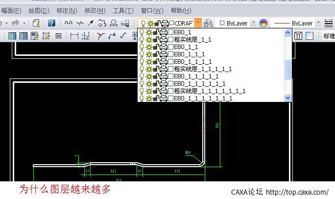

请问各位老师,我画图时为何会出现很多图层?而且越来越多。&nbsp;<div><br><br> 图层.JPG </div>

原来版本与现在版本的冲突吧?

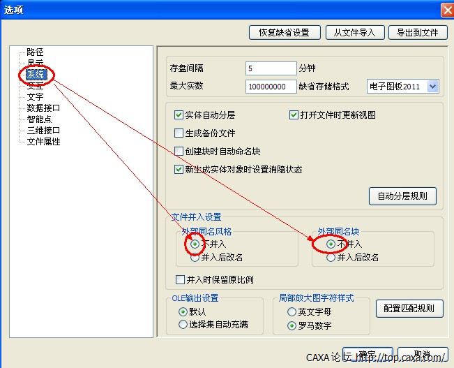

查看一下“工具——选项——系统 ” (见截图) 。另外,是否默认保存了低版本了?

复制图框和块的时候出现的,今天终于有本法解决了,就是合并图层
