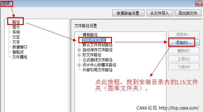

发表于 2013-3-27 16:19:55 | 显示全部楼层
楼主这样试试。
工具-选项-
20
325
1755
1755
发表于 2013-3-27 16:38:08 | 显示全部楼层
如果楼主的电脑里同时安装了电子图板机械版2011,浏览指向的路径可以是电子图板的安装目录里面的Lib文件夹之zh-CN。意思就是共享电子图板机械版的图库。

 楼主| 发表于 2013-3-27 17:19:51 | 显示全部楼层
回复 6楼飞扬的帖子
谢谢 找到了  按您的方法我找到路径了 我把工程版里的复制到了工艺版里 能用了  谢谢
