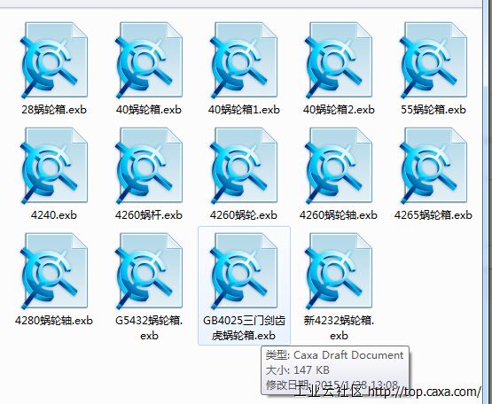

CAXA电子图版2013R1不支持64位预览显示

caxa2013r1时收集和验证结果是:在win7 X64下,有的机器能预览,有的机器不能预览,已经反馈。现在caxa2013r2了和没有反馈一样。

同求caxa技术人员快速解决,win7 64位系统没有内容预览!

刚安装了 2013r2   确实还是没预览...
楼主说的是 不用打开软件的预览

2013版二维缩略图不能预览的问题,到了2015版还是不能预览缩略图,什么时候可以解决,是不是要等2017了?

所谓预览, 应该有三种环境下的预览:
第一种: 是展开资源管理器, 显示文件选择中图标大图标超大图标时显示预览;
第二种: 是在资源管理器里, 界面右侧预览窗口的预览;
第三种:是在二维或三维环境下, 打开文件时, 选中一个.exb或.ics文件时(只是选中,还没有打开), 右边窗口出现的预览.
我的两台机器.
台式机win7_64装实体2015r1_32: 只有第三种情况可以预览.exb或.ics文件;
笔记本win7_32装实体2015r1_32: 第一种情况下能预览.ics文件,但不能预览.exb文件,第二种情况对.exb和.ics文件都不能预览,第三种情况可以预览.exb或.ics文件;

老大,看27楼,多少位的都一样。看来这个问题是无解的,凑合用吧。

我的也一样   用着不爽   W7     64位的   32位的都一样   2015     2013都 一样
