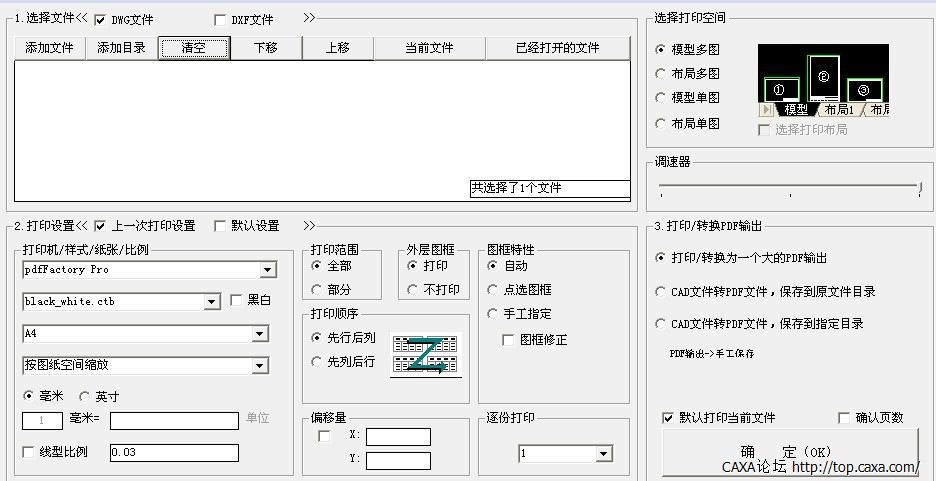

发表于 2013-1-5 21:12:00 | 显示全部楼层 |阅读模式
电子图板浏览器2013已经进步很大了,可以浏览dwg,dxf格式的图纸了,可打印工具还是不能打印dwg图纸,建议增加此功能,打印工具的普及可以推动电子图板的应用啊

 楼主| 发表于 2013-1-6 12:50:08 | 显示全部楼层
各位说的都有道理,如果是工程师既在使用电子图板又可以自己打印,那这个没什么问题,可有些用户技术部门的工程师是不能打印,而打印员又不给他们电子图板,防止他们修改图纸的,原本打印工具在部分企业中是非常实用的一个工具,可由于企业存在大量历史dwg的数据,那原本是CAXA优势的一个打印工具,就没法再企业中应用了。顺便说一句,我也知道电子图板中启动可以打印dwg格式;

发表于 2013-1-6 10:16:09 | 显示全部楼层
从CAXA各个产品中启动打印工具就支持打印dwg,如:从电子图板、工艺图表、实体设计、图文档等等。

发表于 2013-1-6 08:41:45 | 显示全部楼层
对,需要从电子图板内启动,单独启动的不行。

发表于 2013-1-5 21:39:37 | 显示全部楼层
打印工具可以打印DWG文件,但前提是要从电子图板内启动。

发表于 2013-1-6 10:17:42 | 显示全部楼层
哈哈  不会用难道不会问吗?
图版里启动是一个办法 不一定你能发现
dwg你不会存exb 然后再打印吗? 当然这个办法笨一点

发表于 2013-1-6 09:31:58 | 显示全部楼层
可能涉及一下法律层面上的东西。要想打印DWG dxf,,你手头必须有NEB\CAPP\实体设计等任一款软件,然后从它的内部的“外部工具”面板内启动打印工具,就可以打印DWG和dxf格式的图纸了,当然里面也可以打印EXB\CAPP图纸。并且支持他们混排。
