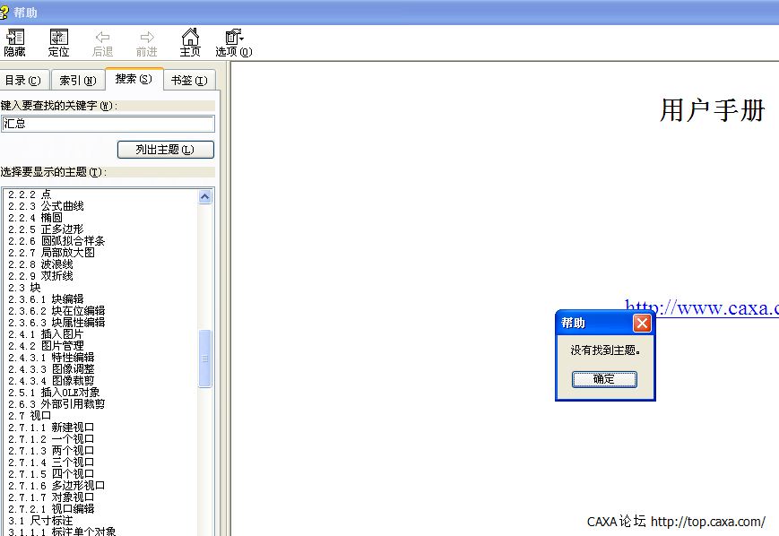

怎么点都没反应~点说明文档也没反应!
哪位大侠能告诉我这个工具该怎么使用啊?

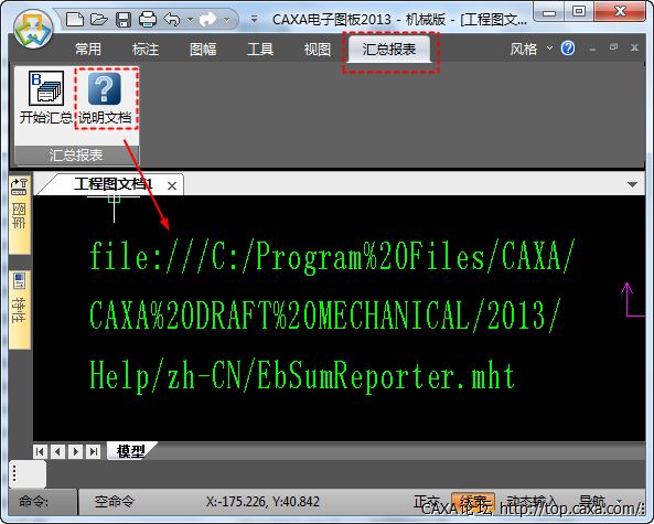

没有问题啊,打不开到安装目录中去找X:\Program Files\caxa\CAXA DRAFT MECHANICAL\2013\Help\zh-CN\EbSumReporter.mht

在这里

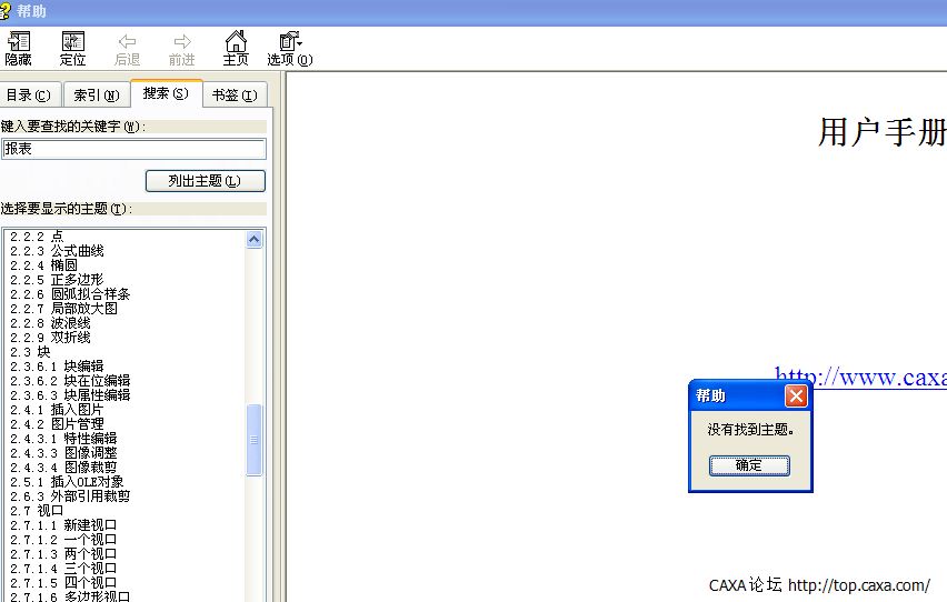

回复 3楼jqc5624787的帖子
关键是帮助里面没有啊
