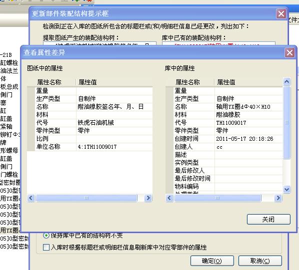

批量导入图纸没有任何问题。
手工建立总装、零件,再导入图纸,在是否提取文件对话框点击“是”,提取出的信息无法跟无文档的属性相对应
。具体内容如下:
更新零件属性并创建下级节点问题.docx (257.41 KB, 下载次数: 803)

发表于 2011-5-19 15:23:00 | 显示全部楼层
看起来是模版文件不对。
请问图纸是exb 还是 dwg 格式?
如果是exb
在客户端, 工具--选项 中,取消启用提取模版的勾选。
如果是dwg,请检查选择的模版是否正确。
