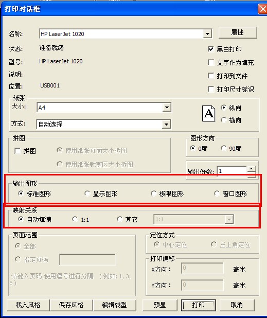

我设置A2打印a3,a3打印a3,a4打印A4,结果打印出来的图纸是
A2打印a4,a3打印a3,a4打印A4
打印机型号是HP LASERJET 5100 PCL6

 楼主| 发表于 2011-5-18 09:30:00 | 显示全部楼层
我说的是用打印工具,完成批量打印,楼上的这个是单个打印

发表于 2011-5-18 09:14:00 | 显示全部楼层
这些设置俺觉得总是与输出图纸有关系。
