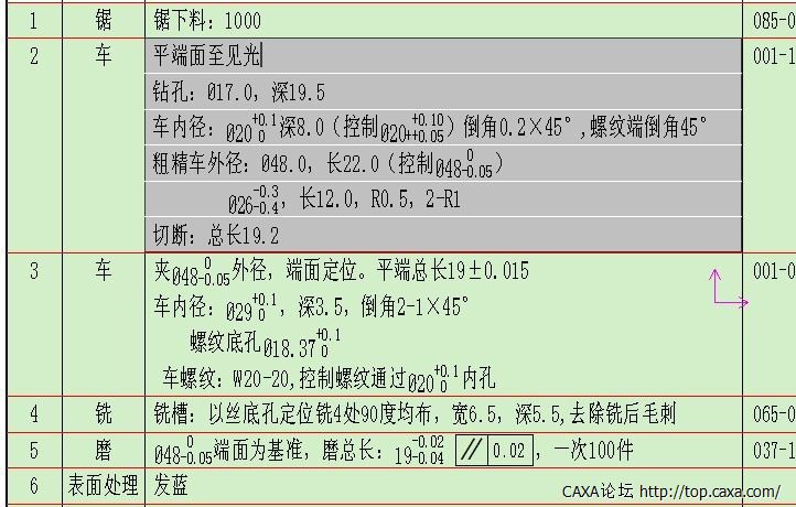

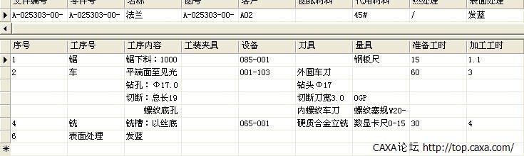

工艺里的数据不完全提取,如图

 楼主| 发表于 2012-12-25 09:22:06 | 显示全部楼层
回复 1楼beyond98096的帖子
如图

发表于 2012-12-25 11:33:01 | 显示全部楼层
在工艺汇总表中将工序内容栏再拉大一些看看有没有,如没有请提供这张图纸,供测试用。多谢

 楼主| 发表于 2012-12-26 15:54:04 | 显示全部楼层
回复 4楼rayni_liu的帖子
按照你的方法把工序内容不作提取就好了,谢谢老师
