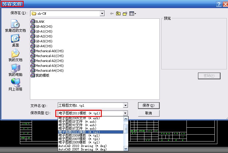

发表于 2011-5-13 18:38:00 | 显示全部楼层 |阅读模式
怎样将另存的TPL 模板文件保存到图板的模板夹中,请老师们详细说明一下。
15
139
356
356
发表于 2011-5-13 18:46:00 | 显示全部楼层
直接另存为模板文件即可。如图
在保存类型里选“模板”

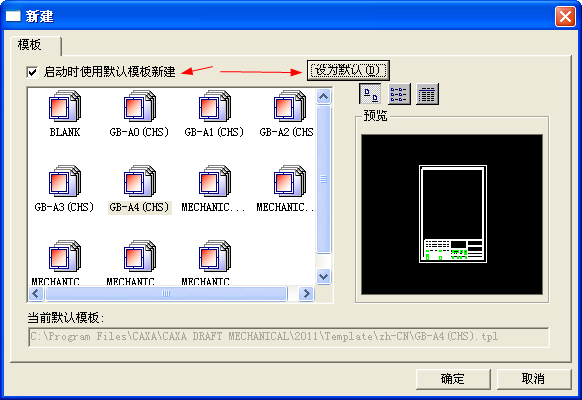

 楼主| 发表于 2011-5-13 23:19:00 | 显示全部楼层
请问老师下一步怎么将“我的模板”设置成默认模板呢?
2074
17664
发表于 2011-5-13 23:38:00 | 显示全部楼层
png
