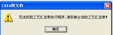

在图文档(2009R3.2) 中使用工艺汇总,出现如下对话框,请问如何解决

工艺为2009R2版本

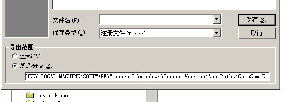

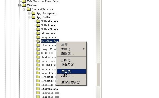

这个问题是因为新版本的工艺汇总安装时,没有生成集成用到的注册表项。
暂时的处理方法:
1.手工添加如下注册表项
HKEY_LOCAL_MACHINE\SOFTWARE\Microsoft\Windows\CurrentVersion\App Paths\CaxaSum.Exe
默认字符串的值 是 工艺汇总程序的全路径,包括exe程序名称。
path值 是工艺汇总的安装路径。
2.可以导出该项,在其他客户端执行reg文件。
