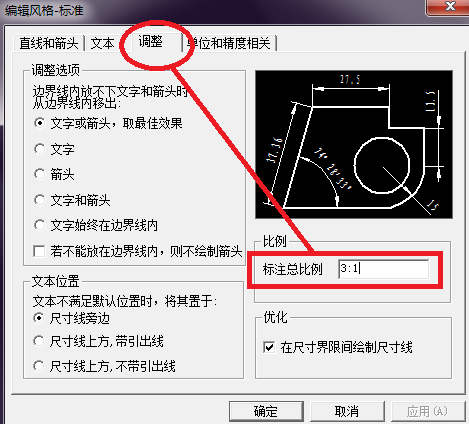

我使用的是2007版电子图板,在进行尺寸标注时(绘图比例为1:3),剖切平面符号(线段)、字母和箭头都很大,如何缩小,同时不改变标注效果,谢谢了,

您好,您可以在主菜单的标注风格中,设置标注总比例,整体改变标注对象各个元素的大小。

 楼主| 发表于 2011-5-6 21:16:00 | 显示全部楼层
谢谢,太谢谢
