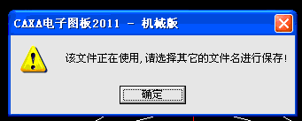

我使用:CAXA电子图板2011 - 机械版,打开一*dxf格式文件后,同样*.dxf
格式存盘(同名文件覆盖存盘)时,出现一提示对话框:“该文件正在使用,请选择其他的文件名进行保存!”,以前版本,打开文件修改编辑后,都可以覆盖存盘的。
上面这现象是软件本身问题,还是什么地方操作不当呢?请指教!

dwg文件倒是修改后能正常覆盖存盘的,就dxf格式文件覆盖存盘时会出现上面这现象!

这个是Windows的文件机制,如果某个文件被软件打开,一般这个软件会标记占用这个文件,此时其它软件没有对这个文件进行写入的权限。
因此如果此文件已经被打开,则在覆盖此文件时会有此提示。
比较特殊的是DWG文件。电子图板打开DWG文件时不会占用这个文件,因此除非用ACAD等占用DWG文件的软件打开DWG,否则电子图板打开DWG后都能覆盖保存。

汗……没看到DXF,试了一下确实有这个问题。应该是误将dxf占用了吧……后面的版本会改进。
另外即使没有这个问题,也建议先保存为exb格式,最后需要的时候在另存回dxf。
