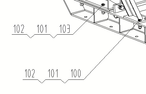

现在电子图板的序号标注有一点非常不方便,不知道大家在使用过程中有没发现(亦或是本人使用不熟练造成)!?
在制图过程的紧固件序号标注时通常会有此类情况:例如同为M20的螺栓用在不同的地方其长度会不同,但是与其配合使用的弹垫、平垫却是同一规格,但又要求各处都要有对应零件的序号,所以有时某处的组合序号(即多个序号)并不一定是连续的,可是电子图板生成多个序号是连续的,又没有相关命令对多个序号中的指定序号进行修改,如果打散后编辑,则序号失去了关联性,如果单个标注不仅不美观另外貌似还不符合制图规范,所以想请CAXA工程师和各位大侠帮忙解答下。
目前我的做法是:生成一个备用重号序号,然后将其和需要变更的序号进行交换序号,然后再将备用序号删除(是  删除  不是  删除序号  )。

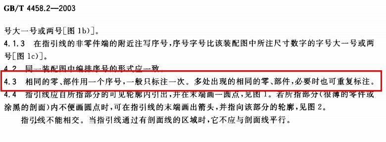

发表于 2011-4-29 11:22:00 | 显示全部楼层
GBT 4458.2-2003给出的公共指引线编注形式中没有非连续标注的形式……
此种情况应该使用公共指引线标注弹簧垫片和平垫,螺栓单独引出序号标注。

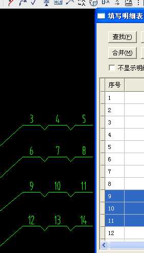

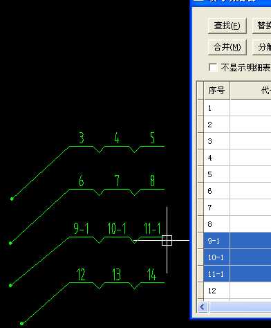

发表于 2011-4-29 12:08:00 | 显示全部楼层
可在明细表中进行手工修改,不知楼主是否需要这样

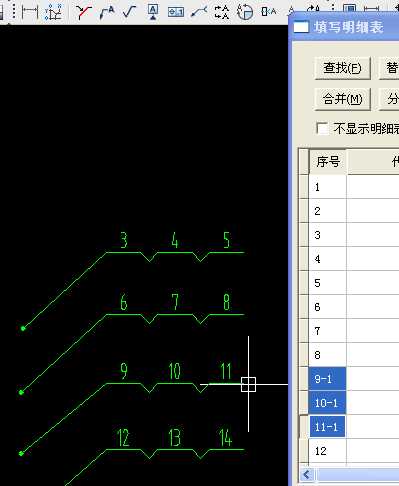

1、
2、
3、

 楼主| 发表于 2011-4-29 13:27:00 | 显示全部楼层
zhangfan 发表于 2011-4-29 11:22:00
恩,多谢,看了下标准。

 楼主| 发表于 2011-4-29 13:28:00 | 显示全部楼层
回复 3# 5460zxd 的帖子
多谢,要的就是这个效果,您的方法很简单
