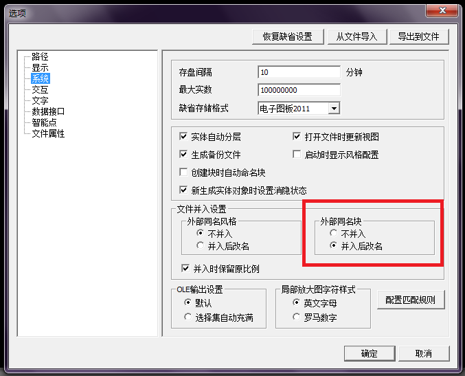

在不同的图纸文件间复制有相同块名字的块,就会出问题了。
复制的块会变为当前图纸的块了。
建议:
在复制块时,也要校对这个块名字是否在这个文件里存在。
49
1282
4万
41111
发表于 2011-4-27 15:53:00 | 显示全部楼层
这个可以控制的,默认的是使用当前图里的块
png

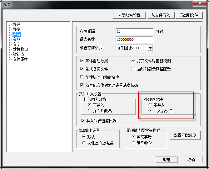

发表于 2011-4-27 15:57:00 | 显示全部楼层
您好,这个行为可以设置。电子图板默认设置应该不会出现楼主说的情况吧?

 楼主| 发表于 2011-4-27 16:14:00 | 显示全部楼层
哦,默认的就是这样的嘛
我昨天怎么会不行呢?后来把打散了才拷过去。
等下去看看那个的设置是怎么样。
49
1282
4万
41111
发表于 2011-4-27 16:43:00 | 显示全部楼层
哦,默认的就是这样的嘛
等下去看看那个的设置是怎么样。
caxadaxia 发表于 2011-4-27 16:14:00
跟启动软件时选择的交互模式有关系,经典模式和兼容模式的默认值不同应该是
