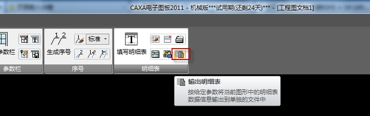

请问各位大虾,怎样把装配图里的明细表输出到单独的明细表里。

用明细表输出功能

明细表的输出,在CAXA2007r3.1版本中的操作见附件。

楼主是不是整套产品的明细表输出呢?如果是这样要用汇总报表模块输出定制好的模板里就可以的
