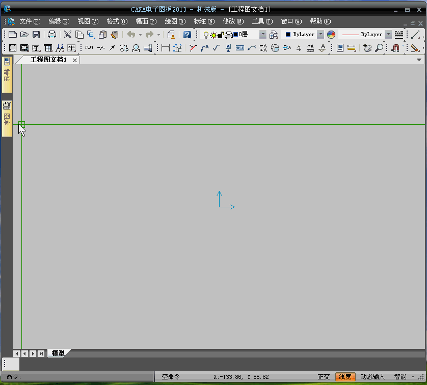

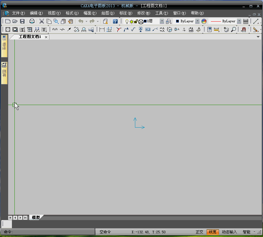

2010新标准的图库终于做完了,感谢大家的支持!现传上来与大家分享。
图库使用方法:
①2007中最好用并入图符的方法并入。
②2011中使用时如果你图库目录lib下的第15个是法兰盘图库,且你的lib图库是安装在C:\Program Files\CAXA\CAXA DRAFT MECHANICAL\2011\Lib\zh-CN\CHS_015里,解压后替换可直接使用;如果说不是法兰图库不是CHS_015,那么找到你图库中法兰图库的图库号,再把下载的文件重命名为你图库中的法兰的图库号,记着三个文件都重命名;最后还得把下载的CHS_015_01文件夹中的CHS_015_01配置设置用记事本打开,把里面的形如“pathname=C:\Program Files\CAXA\CAXA DRAFT MECHANICAL\2011\Lib\zh-CN\CHS_015\CHS_015_01\CHS_015_01_01.txt”的行与你上一步的重命名位置对应起来。最后一点也必须做,因为对其它少图符的图库如第二个(整体法兰)到第四个(法兰盖),因为图符比较少,因此不排序也显示不出来图库的混乱来,而对于第一个(焊接法兰),里面的图符有200多个,如果不用配置设置固定好图符的顺序,就使得图库比较混乱了。
③经检验,给出的2011图库在新出的2013中照常使用。
2007法兰.rar (363.33 KB, 下载次数: 14905) CHS_015(2011或2013).rar (6.08 MB, 下载次数: 24848)

 楼主| 发表于 2012-10-9 22:10:23 | 显示全部楼层
给出图库包含的内容:

 楼主| 发表于 2012-10-9 22:13:32 | 显示全部楼层
给个提取图符的视频:
