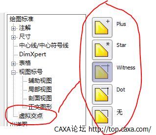

发表于 2013-5-10 14:41:28 | 显示全部楼层
捕获.JPG 这个功能跟重要,在sw中有这个功能,操作过程是选择两条能够相交的边线,然后点击点图标,就自动生成了,而且有多种样式选择,希望CAXA也能开发这个功能。不要因为一些简单的功能让使用着放弃了软件
2074
17664
发表于 2013-5-10 20:37:00 | 显示全部楼层
SW毕竟是三维的。不过这个功能确实有用,CAXA若能借鉴当然更好了。
