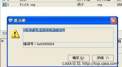

重新装了图文档,数据库没动,但是提示东西都没了

123.jpg 这个需要怎么操作才能找回来呢?  我重新装的图文档和服务器,数据库没动。求老师支支招

发表于 2012-8-30 09:43:05 | 显示全部楼层
检查一下电子仓库设置是否正确?
1。服务端查看一下,电子仓库设置的路径是否正确。
2。客户端查看一下选择的电子仓库ip是否正确。
