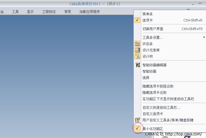

刚开始装的时候界面格式有很多,前几天不知道哪里弄了一下,变成现在的这个界面。在哪里设置可以调回去。

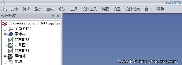

 楼主| 发表于 2012-7-18 15:07:30 | 显示全部楼层
现在界面

发表于 2012-7-18 15:21:17 | 显示全部楼层
Ctrl+Shift+R

在上面菜单处右键取消最小化功能区前面的勾就好了

 楼主| 发表于 2012-7-24 13:46:19 | 显示全部楼层
可以了,谢谢大家。
