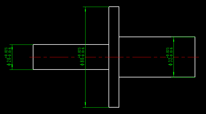

 楼主| 发表于 2011-4-11 13:16:00 | 显示全部楼层
关键就在于楼主是否要批量输入孔轴公差带的代号和上下偏差。
如果只是要求在后缀里填一个偏差值,只要在特性里统一编辑就可以了。
zhangfan 发表于 2011-4-11 13:07:00
我不需要代号,我只要公差,
你说的那个如何实现 ,能否给点详细的指点
(我的意思是我只要标注尺寸,公差根据尺寸就能显示标注出来,不需要其他的操作)
 楼主| 发表于 2011-4-11 13:20:00 | 显示全部楼层
你说的那个办法,我知道如何实现了,衷心的表示谢谢

发表于 2011-4-11 13:26:00 | 显示全部楼层
第一步,选择全部需要统一上下偏差的尺寸。
png
png
1944
5124
5124
发表于 2011-4-11 13:27:00 | 显示全部楼层
第二步,找到特性,在后缀中输入偏差的转义字符串。
png
png
1944
5124
5124
发表于 2011-4-11 13:28:00 | 显示全部楼层
转义字符串可以随意在什么地方插入后复制过来。最后就可以到到目的了。
png
