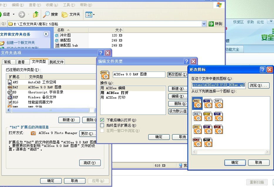

两种方法:
方法一:完全卸载CAXA2009,清除安装目录剩余文件夹,在开始运行中输入%appdata%,清除其中CAXA文件夹内的所有文件,假如装有实体设计,其中有一个sheetmetal.txt的文件最好不要删除,其他都可删除。重新安装的软件的干净环境中,EXB图标和BAK图标是不同的,可以直接识别出。如图:
方法二:任意打开一个文件夹,菜单\工具\文件夹选项\文件类型\已注册的文件类型:在其中找到你需要的文件,点击高级选项\更改图标,对此文件图标进行更改;若没有自己需要的文件或无法进行图标更换,则把该文件类型删除,进行新建一个文件类型即可。如图:

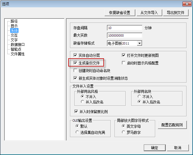

如果不需要bak文件,可以在选项中去掉。
