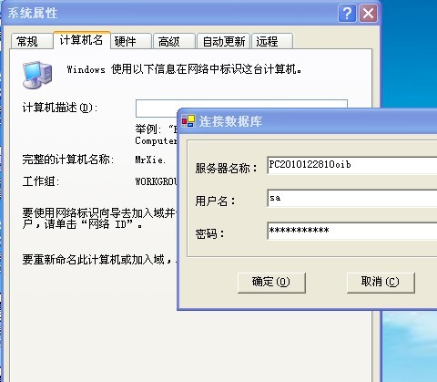

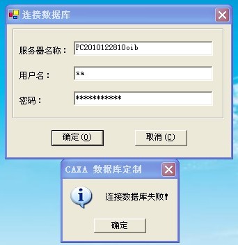

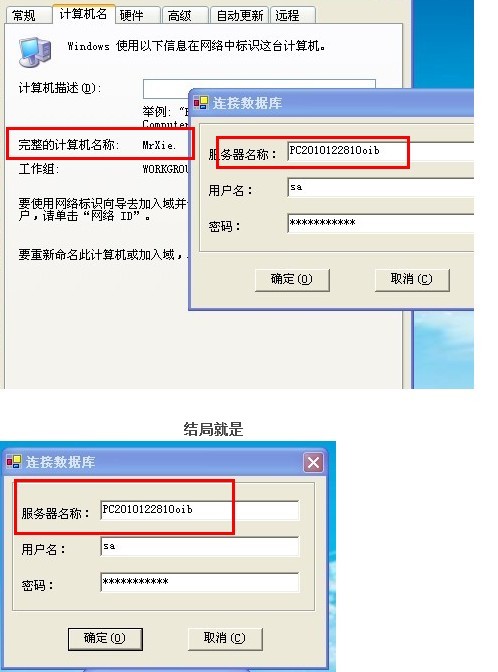

                                           我修改了计算机名
                                        结局就是
        哪位老师指点一哈  改了计算机名  后要怎么设置一哈才能正常登录数据库服务器

发表于 2011-4-8 17:31:00 | 显示全部楼层
解决方法一:改回原来的计算机名
解决方法二:打开企业管理器!
          把以前的哪个服务器,添加新的服务器!

发表于 2011-4-12 09:45:00 | 显示全部楼层
还是第一个解决方法简单。
如果要没有企业服务器,还得装SQLserve,就比较麻烦了。

发表于 2011-4-12 15:34:00 | 显示全部楼层

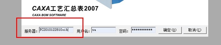

借用楼主的图,务必保证红色框内设备名称相同.
另外,打开 工艺汇总表---文件---用户登录(登陆界面.jpg),设备名相同.
