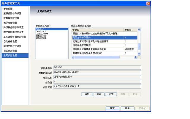

企业中,零部件借用是经常发生的事情。零部件被借用后,产生原件和借用件这两个相对的概念。“是否允许修改原件”指的是零部件被借用后,是否还能修改。
在图文档中,一般来说,可以对原件修改,但图文档这时会有一个对话框提示,告诉操作人员这个原件用在了哪些产品中,一旦修改,所有的借用件也跟随变化了。
