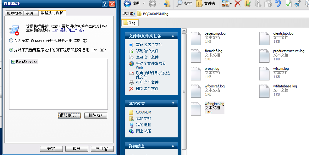

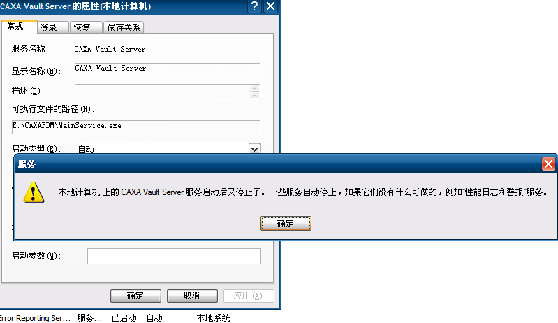

在进行安装CAXA 图文档 2008 R3.2时,服务一直不能启动,也加入了数据保护。
环境为:XP SP3/2003 sp2   +  SQL2000 SP4
重做了干净系统也是同样问题,已经测试了1天多的时间,查看LOG也无出错记录。
不知道对其他环境有没有其他要求。

发表于 2010-7-7 17:23:00 | 显示全部楼层
1、测试一下ODBC中的pdem数据源是否能连通。(SQL SERVER的实例中有个属性设置,安全性中的身份验证选择Sql Server 和windows)
2、确认图文档需要的端口TCP 7000 、TCP 7001没有被windows防火墙阻止,或者被其它程序占用。

 楼主| 发表于 2010-7-7 19:29:00 | 显示全部楼层
wangyu 发表于 2010-7-7 17:23:00
odbc测试是没有问题的,防火墙关掉了。

发表于 2010-7-9 09:52:00 | 显示全部楼层
1、打开图文档服务端监控,在设置——全局参数设置中,勾上启用新锁选项;
2、如果启用新锁还是启动不了服务,可试试先卸载图文档服务,再加载服务,再启动。

 楼主| 发表于 2010-7-12 19:25:00 | 显示全部楼层
试过多天的测试,基本原因找到的。
如果SQL 安装时是选择二进制排序方式(因为我还要安装另一个系统所以需要改排序方式)则图文档在安装pdem数据库时则会出现不正常现象最终导致服务也不能正常启动,一般来说默认就没有什么问题。
另外是不是CAXA图文档不支持除默认实例的数据库的安装,好像安装时没有反映数据库未能正常安装。

发表于 2010-7-14 16:52:00 | 显示全部楼层
2008及之前的版本是不支持除默认实例外的数据库安装和使用。
