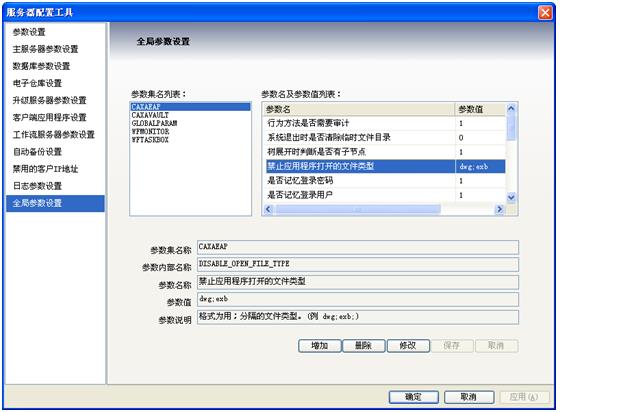

某些格式的文件,由于其格式的特殊性,没有浏览器可以浏览,这时图文档提供了一个额外的通道,可以在VIEWERMAP中配置成用应用程序对文件进行浏览,这样带来的安全隐患是图纸也可以配置成应用程序进行浏览,这样图纸的安全性降低了。
有个装配行业的总工声色俱厉的警告:我们的图纸是严格保密的,一套图纸价值几千万,车间、检验、销售只能看图,必须严格保密。
“禁止应用程序打开的文件类型”则消除这一安全漏洞,如DWGEXB等图纸,在这里严格限制后,限制了浏览者不能用应用程序浏览图纸,举个具体例子,即不能用AUTOCAD浏览DWG文件,只能用安全级别很高的DWG浏览器来浏览。
