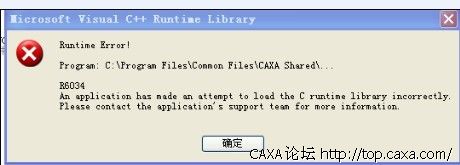

图文档不能浏览图片,该怎样做?另外浏览时出现C++文件错误如何处理。

是提示这个问题吧?点确定,仍然可以继续浏览。但就是报错对吧?

如果是这个问题的话,你可以卸载caxa view ,重新安装12.7的浏览控件即可解决。12.7浏览控件见电子图板2011 R4。刚处理这个问题,有问题联系我qq:278547692
把这个控件也安装一下
