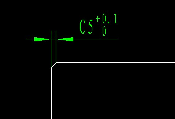

发表于 2011-3-23 19:54:00 | 显示全部楼层 |阅读模式
电子图板机械版2011R2中
1)倒角标注时需要加注公差,该怎么做呀?
2)2007R3.2中的【改变颜色】、【改变线型】、【改变层】很有用的,2011版怎么没有了
3)【裁剪】中怎么没有立即菜单了,也就是【快速裁剪】【批量裁剪】没有了,仅剩了个【拾取边界】的功能

发表于 2011-3-23 22:17:00 | 显示全部楼层
1. 倒角标注公差?还真很少听说。虽说不能在标注时直接输入,但还是有办法的。使用标注编辑,在尺寸值的倒角值后面输入{\D\H0.7071x;+0.02^-0.01|a;}看看结果是什么?
2. 确实如此,大概觉得在2011中直接使用“特性”修改更方便吧?
3. 还没有出现过这种情况。

发表于 2011-3-24 09:27:00 | 显示全部楼层
1.目前我还不知道倒角标注要标注上下偏差的情况,如果真的需要,复制转义字符代码到填写框中可以解决。
2.2011中取消了这三个命令,因为选中对象后直接在界面下拉菜单中切换更有效率。
3.请您按一下F11看是否能恢复正常,一般这种现象是因为切换到了关键字模式。

 楼主| 发表于 2011-3-25 21:31:00 | 显示全部楼层
第三个问题:按F11后恢复正常,谢谢zhangfan。
关于倒角标注公差,我在2007中是手工输入C2%+0.2%-0.1%b或在文字标注中输入后复制粘贴到倒角标注的尺寸框里,在2011中,无论用那种方法,都会提示【请输入数字】经测试后发现,标注时,尺寸框里只能输入除数字外的%、C、d、x等几个符号,所以失败,但在二次编辑时却不受限制,用复制粘贴的方法成功的标注了带公差的倒角尺寸。

发表于 2011-3-26 14:41:00 | 显示全部楼层
我是这样的:见图
