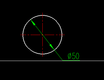

电子图版2007圆尺寸标注时,运用编辑“文字位置”可以获得尺寸文字的任意方向位置,如图1(2007R3.1)
png
png

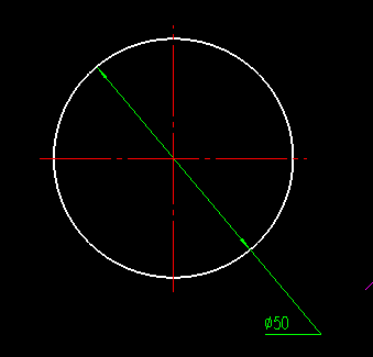

电子图版2011R2则不行,如图(2011R2)
png
png

确实如此,应该改进的。
