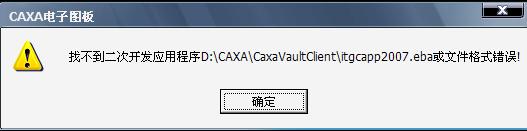

双击工艺图表会出现一个对话框:
找不到二次开发应用程序C:\CAXA\CaxaVaultClient\template\script\itgcapp2007.eba或文件格式错误
确定之后不影响使用 求教!

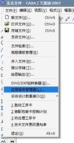

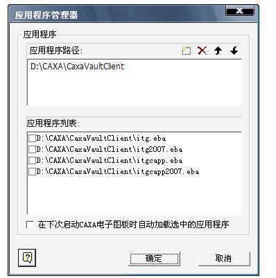

貌似是加载图文档在线操作菜单后出现的问题吧??
把应用程序列表中的勾全部去掉

把电子图版 或 工艺  的安装目录 ,添加到系统环境变量中 path

应用程序列表中的勾去掉后就集成不了,CAXA2009版也不行
