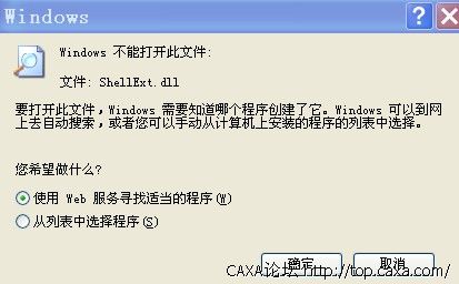

请大家试一下,注册三个动态链接库文件,看看能否重现缩略图 :
安装目录\bin32\DbFCEx.dll
安装目录\bin32\ShellExt.dll
安装目录\bin32\SptPersist.dll
如果不能,把安装目录\bin32下的每个文件都注册一下再试试。
regsvr32 x:\CAXAEB\bin\ShellExt.dll
regsvr32 x:\CAXAEB\bin\SptPersist.dll
或regsvr32 x:\CAXAEB\bin\*.*

注册三个文件还是不行,使用regsvr32 不允许使用*.*的通配符。一个一个地全部注册太麻烦了,额宁愿不用缩略图。

不用一个个注册啊,用cmd命令符就可以
2074
17664
发表于 2011-3-16 11:01:00 | 显示全部楼层
CDM怎么用,在DOS窗口使用regsvr32 *.*吗?即便加上路径,也仍然提示找不到相应的模块。

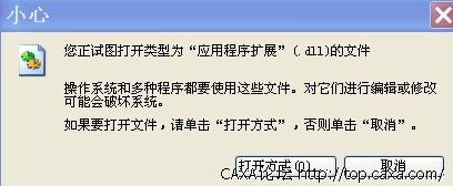

回复 4# fanfu 的帖子
打开cmd,以注册regsvr32 x:\CAXAEB\bin\ShellExt.dll 为例,
在命令行里输入>C:\WINDOWS\system32\regsvr32.exe C:\Program Files\CAXA\CAXA DRAFT MECHANICAL\2011\Bin32\ShellExt.dll
只要路径对就OK

问题不是那么简单,单个注册可以,但注册了楼主的三个文件还不行,楼主说可以使用通配符,实际上不行。

这个注册dll的方法在有的电脑上可以,有的电脑上不可以,提示如图。
