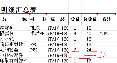

1、借用件不能展开?借用的部件需要看其下级结构,频频定位原件非常麻烦,要求借用部件本身可以展开看明细,如何实现?
2、JPG格式图片提示“找不到浏览器”,我记得是可以浏览的,需要做什么设置?
3、报表输出时出现总数量显示为“-----”的情况,是何原因?请见下图:

1: 图文档中借用件不展开,因为是借来的,展开后下级零件的删除、修改操作会有风险。
2:JPG格式可以用AUTOVUE类型的浏览器进行浏览
3:总数量出现“————”是说明这个零件在前面行已经出现,总数量已经累加到前面了,因此只有数量,总数量就表示为“————”
那下级也是借用关系,不允许操作即可,不允许查看明细确实不方便。
