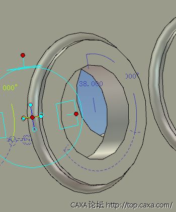

发表于 2012-5-31 12:08:00 | 显示全部楼层 |阅读模式
png
png
91
51
51

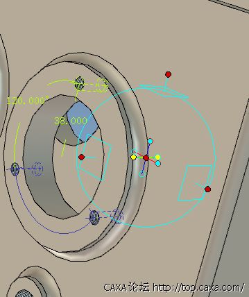

 楼主| 发表于 2012-5-31 12:09:00 | 显示全部楼层
png
png
91
51
51
 楼主| 发表于 2012-5-31 12:11:00 | 显示全部楼层
阵列拷贝后怎么只有蓝线和数字孔特征没拷贝过来呀

发表于 2012-6-1 08:48:00 | 显示全部楼层
回复 5# yangjiajiang 的帖子
看来还没人找到法子解决,所以没人答.不如上传文件让大伙试下看看
也有可能是操作的细节问题?我图中是先做一个孔后用三维球圆阵列,再用三维球镜像的,没有碰到你的情况,但愿不是运气好.

发表于 2012-6-1 10:21:00 | 显示全部楼层
谢谢您的反馈。我初步看了一下,应该是整列后的结果再做拷贝时产生的问题。我们查一下
2503
14721
发表于 2012-6-1 10:41:00 | 显示全部楼层
回复 3# yangjiajiang 的帖子
请提供一下原图,是在工程模式还是创新模式?目前尝试没有出现问题。
