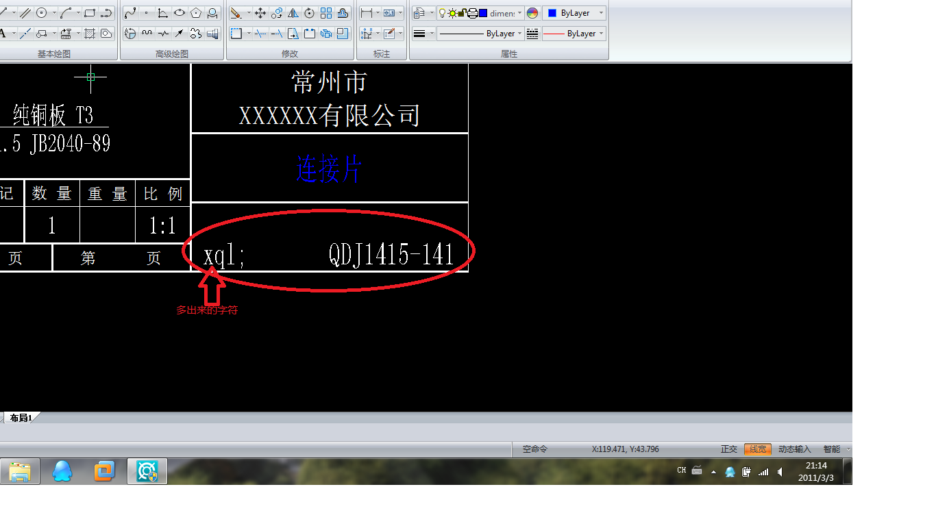

客户那儿的两张图纸是用Autocad 2007设计的,用CAXA电子图板2009打开没有问题,但是用CAXA电子图板2011打开后会出现多余的字符(如图),能看下吗?

这是CAXA EB 2011R2的一个BUG。

是我,我下了,打开也有
