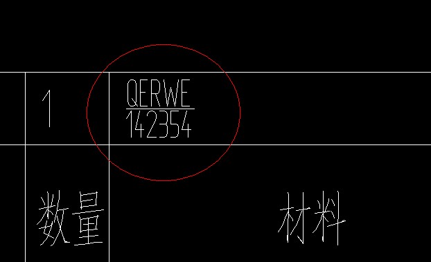

使用电子图版画图,其中明细表材料使用分数表示,分数线上下分别代表不同的意思。
如何做到分开提取或者只提取部分,导出BOM?

提取时,肯定会有一串字符,需要在批量入库时添加脚本,进行一些处理。
如果是一个信息,就保存到一个属性,如果是两个,则保存到两个属性,这样出报表的时候就能直接用了。
但是,只在批量入库时能加脚本,图纸直接导入,是不行的。需要手工编辑属性。
相关的脚本,近期会放到论坛上。
