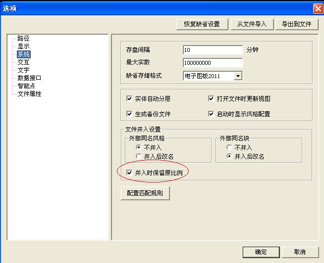

我把一个1:5的图纸拷贝到另一张1:3的图纸中,尺寸线上的字体变小了,重新标注的尺寸字体大!!
如何解决?

选项里面有设置。。
两个不同比例的图纸见粘贴,是否保持原比例。。

粘贴时,去掉“并入时保留原比列”就解决了。
