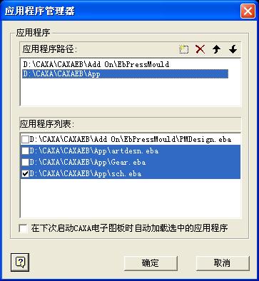

你看看2007自带的电路模块,是不是你需要的。
调入的方法:
文件--应用程序管理器,找到安装的路径,在 caxaeb\app文件夹下,文件名是 sch.eba
