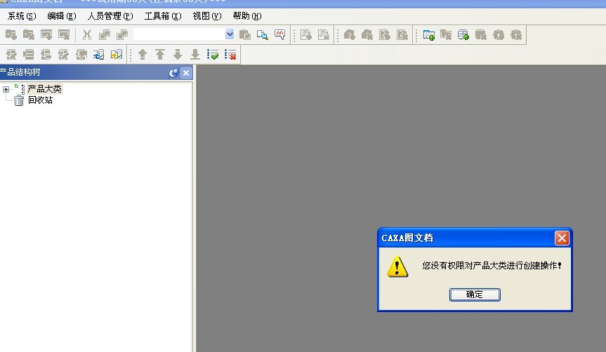

发表于 2011-1-11 16:22:00 | 显示全部楼层 |阅读模式
图文档试用版用system登陆后可以进行权限管理,怎么不能新建产品大类,提示没有权限,那哪个用户名有权限
请高手帮忙!!!!

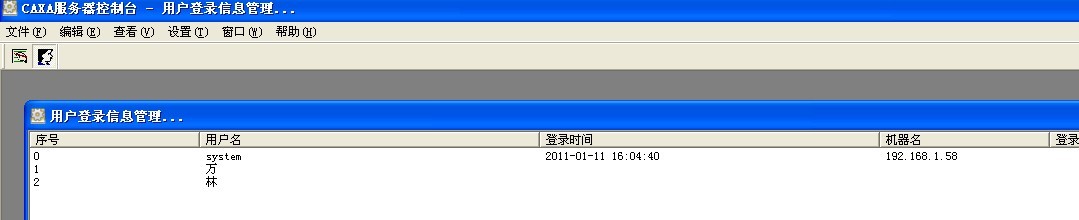

 楼主| 发表于 2011-1-11 16:25:00 | 显示全部楼层
以下是图片
以下是图片

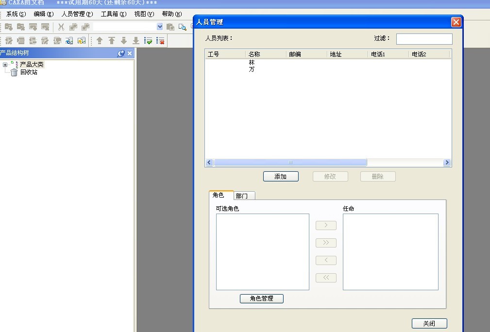

发表于 2011-1-11 17:37:00 | 显示全部楼层
system只负责定义人员和权限,不能做有关数据的操作。请用SYSTEM进行到人员和权限管理模块,添加用户和角色,给角色赋予创建产品的权限(为方便,建议你选择所有的权限,以便测试),然后用新定义的用户登录。
