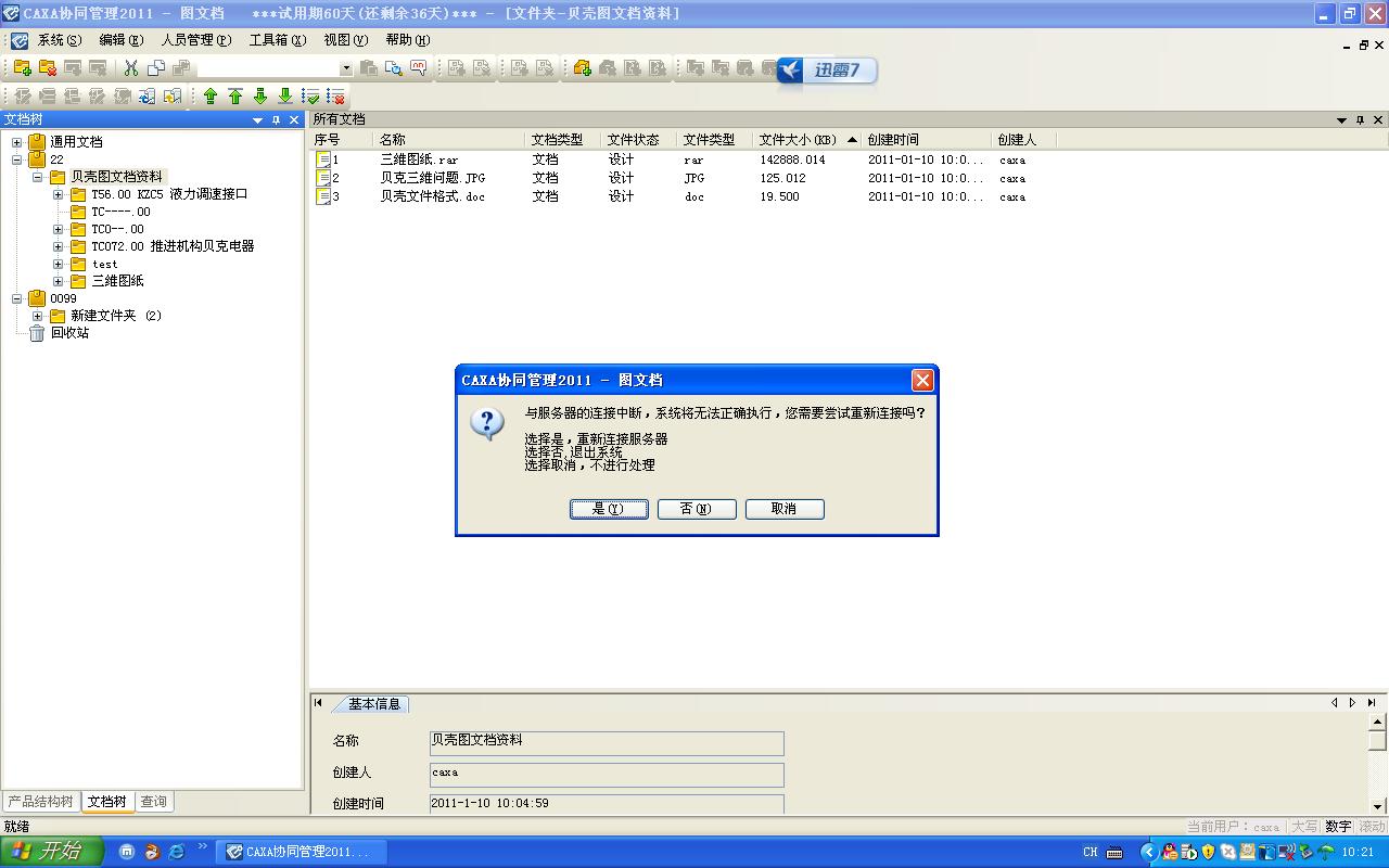

图文档2011文档树中导入文件夹过程中提示终断,见附件!请指点

2009版以后 发生的这种情况较多,如果经常中断只发生在个别计算机,可能是个别计算机的网络连接原因;如果都有这种情况,可能是服务器上在后来装过其他软件,尤其是装过加密软件的服务端,可以试着重装图文档服务器程序。
