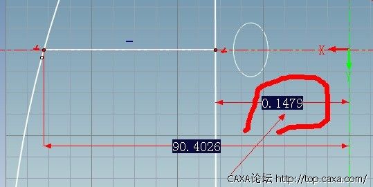

今天作了一个草图当标注与Y轴的约束尺寸时出现明显错误,应该有40左右的尺寸竟然标注出0.1479来,重复标注多次亦然,请各位老师、高手看看为何原因?

请把这张图提供过来看一看,多谢

发表于 2012-5-22 09:42:00 | 显示全部楼层
那是过约束造成的,让尺寸变成绿色就好了。。。

 楼主| 发表于 2012-5-22 15:13:00 | 显示全部楼层
谢谢各位的帮助,问题解决了,是那条竖线不垂直造成的,标注的是角度约束而已。以后再作图先约束平行再进行尺寸约束!

发表于 2012-5-22 10:01:00 | 显示全部楼层
是不是你重复约束了?你已经约束了一个,既然你想约束Y轴,那就吧那个90的那个删除,先约束Y轴,在通过Y轴约束弧线上的一点!哥们试试!
