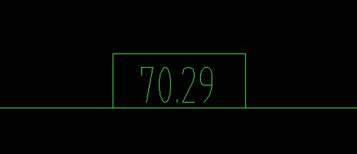

发表于 2010-12-23 21:48:00 | 显示全部楼层 |阅读模式
两边空隙太大,如何变小。

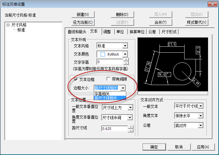

现在是默认的情况,2011r2已支持设置:
包括边框与文字的间隙,以及边框与尺寸线是否带间隙

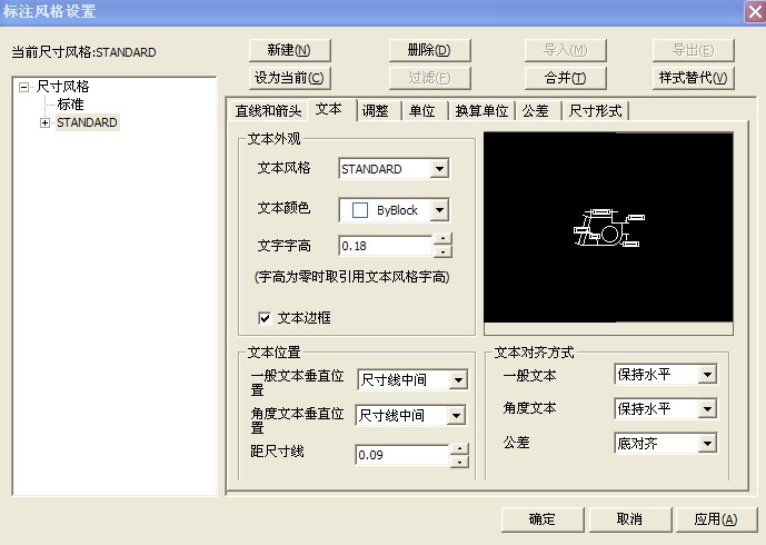

 楼主| 发表于 2010-12-24 17:36:00 | 显示全部楼层
还是不行啊,我这个尺寸对话框不一样啊。如下图:
图形如下

发表于 2010-12-24 20:12:00 | 显示全部楼层
仔细阅读一下版主回帖的第一行
